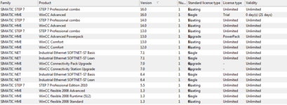

Folgendes ist auf dem aktuellen PC installiert. Wir haben 3 unterschiedliche TIA Versionen vorhanden, so dass das Upgrade Paket ausreicht.

vorhanden -> benötigt
TIA Step7 prof V13 -> Upgrade TIA Step7 prof V17
TIA Step7 prof V14 -> Upgrade TIA Step7 prof V17
TIA Step7 prof V16 -> Upgrade TIA Step7 prof V17
TIA WinCC Adv. V14 -> Upgrade TIA WinCC Adv. V17
TIA WinCC Comf. V13
+ Powerpack WinCC Adv. -> Upgrade TIA WinCC Adv. V17
TIA WinCC Comf. V12 -> Upgrade TIA WinCC Comf. V17 + Powerpack WinCC Adv.
WinCC 2008 flex. Adv -> ???
WinCC 2008 flex. Stand. -> ???
Das wäre der WinCC "Combo" Lizenz. Dann hat man gleichzeitig die Lizenzen für WinCC TIA und WinCC Flexible.
Genau wie der STEP7 PROF "Combo" Lizenz. Dann hat man gleichzeitig die Lizenzen für STEP7 TIA und STEP7 "Klassik".
Ja... aber er braucht ja angeblich nur 3 Stck. TIA WinCC Adv. (bzw. Comfort) V17... von daher wären die WinCC flex Lizenzen übrig...
