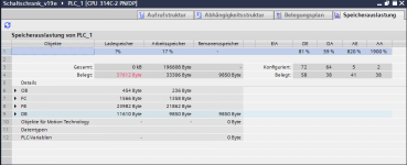

ich bin derzeit am Überlegen, welche CPU ich für mein nächstes Projekt nehme.
Bei dem Projekt werde ich ca. 8 Eingangsbaugruppen und 8 Ausgangsbaugruppen haben.
Außerdem werde ich 4 Analogausgänge benötigen.
Die Hardware, welche an die Steuerung angeschlossen wird:
9 Frequenz Umrichter per Profinet
1 großes HMI per Profinet
1 frende CPU 1500 per Profinet
Mein letzes großes Projekt habe ich mit der CPU 314C2PN/DP gelöst.
An Speicher habe ich ca. 38kB benötigt (siehe Anhang).
Das nächste Projekt wird größer und ich werde ca. 3 mal mehr Speicher benötigen
ca. 120kB.
Ich überlege mir ob eine CPU1200 ausreicht oder ob ich da schon eine 1500 einsetzen muss.
Da ich wirtschaftlich aggieren muss, tendiere ich zur 1200, da diese wesentlich günstiger ist
und bei manchen Modellen, kann ich den Speicher per Karte erweitern.
Da ich noch kein Experte in Sachen Siemens Steuerungen bin, bitte ich Sie um Rat.
Wie würdet Ihr euch entscheiden?
Welchen Vorteil hätte ich bei einer 1500er CPU im Vergleich zu der 1200?

Hallo Neurorancer,
da wirst du wohl noch etwas mehr Parameter in Betracht ziehen müssen wie:
- Kommst du ohne AWL aus?
- Welche Zykluszeit brauchst du
- Reicht dir das Prozessabbild von der Größe
- Brauchst du noch Erweiterbarkeit (Reserve)
MFG TIA

Bei deine Beschreibung neige ich zu 1500er
Ich werfe mal die ET200SP in den Raum.
Die ist aus meiner Sicht so das Zwischending zwischen S7-1200 und der S7-1500.
Außerdem gefällt mir das modulare sehr gut.

Zähl mal die Karten die man an eine 1200er hängen kann dann kommst du von alleine auf die 1500er
Wie sieht es mit dem Thema Sicherheit aus?
Wir setzen mittlerweile fast nur noch F-CPUs ein.
Oft auch 1500F mit ET200S(P) E/As.
Wie Marcel auch schon schreibt, ist der feinmodulare Ansatz nicht schlecht.
