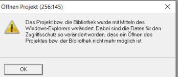

Ich arbeite bei ner Automatisierungsfirma, also nicht beim Endkunden. Ich sehe nur jeden Tag, wie es bei den meisten Kunden NICHT funktioniert... Die kriegens nicht mal hin, die aktuellen Softwarestände vorzuhalten, geschweige denn Passworte...
Gestern erst wieder nen Softwarestand gekrigt, der sich in Step7 garnicht öffnen lies:
woran auch immer das liegt...

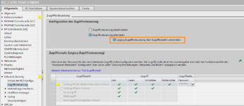

Verstehe das Ganze auch noch nicht im Detail 🤔
Erstmal "Legacy" angewählt, damit weitergearbeitet werden kann.
Wir wollen hier Anlagen programmieren und nicht ständig neuen Settings hinterherjagen 😠
Wenn du Legacy wählst dann werden die Einstellungen vor dem Migrieren aktiv. Diese kannst du aber nicht mehr ändern.
Der Programmteil ist Tod gelegt. Siemens versucht damit die Resilience Security Anforderungen des chinesischen Markts umzusetzen. In ein paar Jahren dürften sonst keine Siemens SPSen mehr nach China Exportiert werden. Oder so ähnlich.
Ich kann hier die Settings jederzeit wieder ändern (Zugriffsteuerung)
Das Passwort für das F-Programm lässt sich hier auch ändern.
Das Passwort ja, aber der Rest ist nicht mehr änderbar, er bleibt ausgeggraut. Auch wenn sich kurioserweise das grau ändert wenn man den Haken bei Legacy macht.
