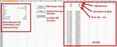

also erstmal der baustein, der im OB35 alle 10ms aufgerufen wird
FUNCTION_BLOCK "Kurvenschreiber"
TITLE =
//Kurvenschreiber
//Aurufumgebung: Weckalarm OB mit 10ms
//Interface: EXCEL, Visu, other direkt auf IDB
//Dieser Baustein erstellt nach einem Startimpuls einen Datenbaustein mit aus
//Aufzeichnungsdauer und Stützpunktanzahl berechneter Länge. Der Datenbaustein
//wird mit den Daten des angegebenen MD gefüllt.
//Es können max. 10 DB angelegt werden. Bevor eine neue Messung gestartet werden
//kann, müssen diese 10 DB gelöscht werden.
//DATE:     19.05.2008
//AUTHOR:   4lagig
//VERSION:  V0.1

im excel sieht das dann wie im anhang aus.
es ist weder bugfrei noch ausführlich getestet geschweigedenn besonders schön, gerade der VBA-teil ist überarbeitungsbedürftig, hab es wie gesagt nur schnell zusammengeschustert
also um das jetzt nochmal festzuhalten:
larrys protool-lösung funktioniert 1. natürlich auch und wird 2. die werte evtl. komfortabler darstellen können
wollte den protool-gedanken nicht untergraben, nur feststellen das es ein paar mehr wege nach rom gibt und wie larry bewies funktioniert es eben auch über protool, ebenso wie mit libnodave, man kann es auch mit OPC und dde-anbindung machen ...
Genau ..
der Vorschlag von 4L beschreibt eine alternative Möglichkeit - Im Prinzip in Anlehnung an den Beitrag #2 von MW in diesem Thread ...
Ich würde dir auf jeden Fall auch empfehlen, zunächst den eingeschlagenen Weg weiter zu verfolgen ...

Eine Interne index variable und eine zum DB
Sieht dann so aus Name: Wert, Adresse DB1 DBW [index]
Wenn ich das Skript von Hand über einen Button aufrufe und die index Variable im Skript um zwei erhöhe dann funktioniert es.
Wenn ich das ganze in eine Schleife packe wird mir nur ein Wert Angezeigt.
Wird das Skrit zuschnell bearbeite das die Aktualisierung der Variable Wert nicht hinterherkommt oder woran liegt das?
Index = 0
For i = 1  To 9
  ' Zelle lesen und um 1 erhöhen
  Zeile = wsExcel.Range("D1") + 1
  ' Zelle beschreiben
  wsExcel.Cells (Zeile , 1) = Wert
  wsExcel.Cells (Zeile , 2) = "Wert " & i
  wsExcel.Range("D1") = Zeile
  Index = Index + 2
Next
wie wäre es auf Seiten der SPS mit einem ARRAY ?
Dieses kannst du dann in der Visu als eine Variable (mit z.B. 100 Elementen) anlegen. Im Script kannst du die dann (innerhalb einer Schleife) indexieren. Dazu gibt es im Forum auch einige Beispiele (hier vor Allem nach den Beiträgen von Kai Ausschau halten).
LL
Hallo Larry!
Das wäre genau das was ich benötige! Habe aber noch keinen Beitrag von Kai gefunden! Also 100 werte habe ich im DB! Jetzt muß ich halt das mit dem Array machen! Wie geht das genau?
Danke schonmal!
Oh man! Das klappt noch nicht so ganz! Habe mal das Script ein wenig umgewandelt! Aber es läuft nicht! Habe es mal im Anhang stehen! Das ganze soll auf dem Mobile Panel 277 laufen! Habe halt 50 Werte im DB! Habe noch keine Erfahrung mit VBS bzw mit Siemens VBS programmierung! Wäre über jede Hilfe super Dankbar!
Gruß Dominik
Danke mit
