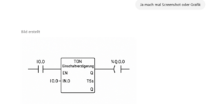

Wie kann ich das in KOP machen
Keine Ahnung... nur mal das Bild in die gängigen AI Modell hoch geladen und was mit SPS gebrabbelt...
I cannot directly create an SPS program based solely on an image. Programming an SPS (Speicherprogrammierbare Steuerung - Programmable Logic Controller) requires a detailed understanding of the desired logic, including:

However, based on the image you provided, I can describe the components and basic functionality and then outline a conceptual SPS program structure in plain language.
Components and their assumed functions from the image:
  • Motor: Controls the movement of the rolling gate (Auf/Ab - Up/Down).
  • S1 unten (Sensor 1 Bottom): Limit switch, detects when the gate is fully closed/down.
  • S2 mitte (Sensor 2 Middle): Position sensor, indicates the gate is at a middle position (might be for obstacle detection or partial opening).
  • S3 oben (Sensor 3 Top): Limit switch, detects when the gate is fully open/up.
  • Lichtschranken (Light Barriers): Safety sensors, likely detect obstacles in the gate's path (e.g., when closing).
  • S0 NOT-AUS (Emergency Stop): Button to immediately stop all operations.
  • S4 Ab (Button Down): Button to close the gate.
  • S5 AUF mitte (Button Up Middle): Button to open the gate partially or to a specific middle position.
  • S6 AUF oben (Button Up Top): Button to open the gate fully.
Conceptual SPS Program Structure (in general terms, not specific PLC language like LAD, FBD, SCL):
Here's a breakdown of the logic for a typical rolling gate, incorporating the elements from your image.

Heute ist Donnerstag ;)
als erstes wie bei solchen Fällen, einmal zuerst die Funktionsbeschreibung mal verbal niederschreiben und dann daraus ein Code für die PLC erzeugen. Am besten dabei Funktionsgruppen bilden und diese entsprechend beschreiben!
Heute hilft da sogar die KI und erledigt das meiste (MS Copilot und ChatGPT), wenn man dieser genug Infos eintippt!
