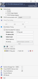

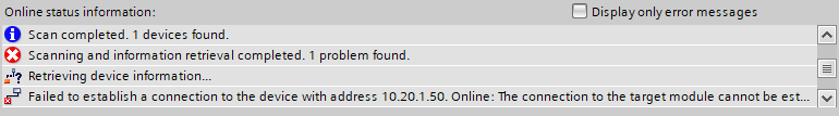

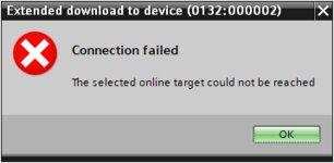

Die open controller kann in PLCSIM Advanced gestartet werden, und wird gefunden wenn man versucht das Programm zu laden, aber wenn man den laden startet bekomme ich dies (egal ob ich das X1 Schnittstelle oder X2 Schnittstelle wählt):
Jemand eine Idée ?

PLCSIM Advanced funktioniert ohne VM mit eine 'normalen' CPU. Die Einstellung 'TCP/IP communication with' habe ich immer auf <local>.
Antwort von Siemens Support ich muss Ethernet wählen und den virtuellen Ethenet Adapter für PLCSIM Advanced ein IP in denselben Subnetz vergeben. Beide habe keine Änderung gebracht.

Das Schnittstelle muss S7-PLCSIM Advanced sein.

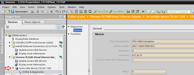

Wenn ich eine open controller instanz in PLCSIM Advanced startet, dann kann ich es über die erreichbare Teilnehmer und die virtuelle ethernet Schnittstelle finden:
Nur als Versuch habe ich probiert nur die Software PLC zu laden.
Dies gibt eine andere Bild als wenn ich versuche den ganze Station zu laden:

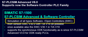

Jetzt weis ich was das Problem ist.
1. Man kann nur die Software Controller simulieren. Die ganze Station zu laden geht gar nicht. Das ist den Grund warum alle Versuche in Beitrag #24 scheiterte.
2. Um die Software Controller zu laden und zu simulieren, muss die Firmware v30.0 oder höher sein.
3. Die WinCC RT Advanced option ("PC + HMI") ist mit V30.x nicht kompatibel !
Man kann keine 1515SP auswählen mit die Firmware V30.x und mit die "HMI" Option.
Man kann auch nicht eine 1515SP mit Firmware V30.x aufsetzen, und nachher mit WinCC RT Advanced erweitern.
Wenn man eine 1515SP mit Firmware V21.9 und + HMI Option aufsetzt, und nachher die Firmware auf V30.x hochzieht, dann wird die HMI RT von die Station entfernt !
Zwei Konklusionen:
a) Wenn man die WinCC Advanced RT mit eine 1515SP Open Controller verwenden will (*), dann muss man sich auf Firmware v21.9 begrenzen.
b) Ein 1515SP Open Controller mit WinCC RT Advanced kann nicht simuliert werden !
