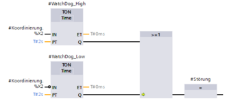

Guten Morgen zusammen,
ich nutze Tia Portal V17/Win CC RT Advanced und als Hardware eine CPU1512C-1 PN.
Über die Visualisierung will ich in den Beiden Ecken der Anwendung den Verbindungsstatus darstellen:
Hierzu werte ich das LifeBit aus, um die Kommunikation zur CPU zu prüfen - dies funktioniert bisher ohne Probleme.
Aktuell erkennt die Visualisierung leider nicht den Zustand der CPU (An/Aus).
Wie lässt sich in der HMI auswerten ob die CPU an oder AUS ist? Also nicht der Betriebszustand RUN / STOP sondern der CPU Zustand.

du könntest ein Variable in der CPU zyklisch hochzählen. In der Visu hast du dann ein Script, dass du ebenfalls zyklisch aufrufst und hier die CPU-Zählvariable mit einer Visu-Internen Variable vergleichst - ist der Wert unterschiedlich läuft die CPU noch.
Am Ende des Scriptes überträgst du den Wert der CPU-Variable ind deine interne Variable ...
Das Script selbst darfst du jetzt natürlich nicht über eine CPU-Variable triggern sondern über den internen Planer ...
Wenn die CPU ausgeschaltet (stromlos) ist, dann sollte das ebenfalls durch das nicht auswertbare Livebit erkennbar sein, weil dann ja die HMI-Verbindung abgebaut ist. (Da kommt die Systemmeldung "Verbindung abgebaut - allerdings eine Meldung für alle Verbindungen) Schwieriger ist zu erkennen, ob die CPU in RUN oder STOP ist - doch das Problem hast du schon gelöst? Wie? Oder meinst du eigentlich die Erkennung RUN oder STOP?

Das Lebensbit bleibt ja auf 0 wenn die CPU auf STOP geht, du kannst dir natürlich auf das Bit invertiert ausgeben lassen, oder einen Handshake zwischen HMI und PLC basteln
Theoretisch könnte man das Bit in der SPS zyklisch auf TRUE setzen und im HMI bei Wertänderung zurücksetzen.
Sofern die Verbindung abbricht, bleibt a) das Bit auf FALSE und b) sollte man eine Systemmeldung bekommen, weil der Wert in die Steuerung nicht übernommen werden kann.
Zusätzlich kann man an die Wertänderung ggf. einen Zähler dranhängen, so könnte man bei mehreren Verbindungen auf einer Diagnoseseite sehen, welche Verbindung ausgefallen ist und nicht mehr weiterzählt.
Bei anderen HMI hab ich es auch schon gemacht, Ereignisse an die Änderung der Systemzeit (HMI) zu hängen, damit hat man einen sekündlichen Trigger.

An die Systemmeldung "Verbindung abgebaut^ kann man eine Funktion anbinden. Das geht etwas schneller, aber halt unspezifisch, welche Verbindung abgebaut wurde.
Ja die Forensuche hab ich zuvor schon mehrfach durchstöbert, aber leider nichts für mich verwertbares gefunden...
Tut mir leid für die dumme Frage, aber wie kann ich auf die Systemmeldung Verbindung abgebaut zugreifen und meine eigene Funktion dran hängen? - klingt für mich so erstmal nach der einfachsten Lösung.
Bei der Systemmeldung 140001 beim Ereignis "Kommen" eine Reaktion projektieren
Forumsuche: verbindung abgebaut systemmeldung
listet z.B. den Beitrag
Also ich habe es so gelöst, dass ich nur im Übersichtsbild den SPS-Status anzeige.
Da habe ich dann auch einfach das Ereignis "Simuliere Variable" eingesetzt für den Trigger für das aulesen des CPU Moduses
Zyklus "10" bedeutet 10*200ms -> also alle 2 Sekunden.
