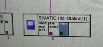

Ich versuche ein WinCC flexible 2008 Projekt auf ein MP277 10" Touch zu übertragen.
Das Panel hängt via Profibus an einer IM151-8 CPU. Zur CPU habe ich Verbindung über Ethernet. IP-Adressen PG und CPU sind im gleichen Bereich.
Für den Transfer nutze ich Routing, das habe ich in NetPro konfiguriert, die Verbindung leuchtet gelb.
Nach dem Öffnen des Projektes in WinCC steht die Option Routing aktivieren" nicht zur Verfügung.
Ich habe schon so ziemlich alles versucht: WinCC repariert, Projekt neu generiert und optimiert...
Hat jemand noch eine Tip, an was es liegen könnte?
