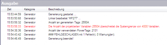

hab gerade wegen eines Problems nochmal die Systemgrenzen von Flexible angeschaut. Es geht hierbei um die maximale Anzahl an Variablen.
Laut Hilfe -> Systemgrenzen können für eine PC-Runtime 4096 Variablen im Projekt verwendet werden. Powertags 128-4096 und so weiter.
Es ist aber problemlos möglich mehr als 4096 Variablen + 2000 lokale Variablen in einem Projekt zu haben. Erst wenn man mehr als 8000 Variablen im Projekt hat, meckert der Generator rum.
Weiß jemand woher die Grenze von 8000 Variablen kommt, wie sich diese zusammensetzt und warum das nicht in der Hilfe steht? ;)
Danke!

Wozu braucht man über 11000 Variablen in nem Flexible Projekt :D
Die Grenze ist vermutlich durch das Panel bedingt, welches hast du eingestellt ?
Du kannst mal versuchen ein stärkeres zu projektieren, ist ja schnell getauscht und schaun ob sich die Grenze verändert.
/Edit: Kurz nochma recherchiert, die Grenze könnte auch wirklich Flexible bedingt sein aber einfach mal testen. Auch kannst du wenn möglich deine Variablen in Arrays anlegen die zählen nur als ein TAG egal wieviele Elemente.
Niemand braucht 11000 Variablen...es war halt nur ein Test.
Es handelt sich dabei schon um eine PC-Runtime und um kein Panel.
Ich benötige diese Variablen auch nicht alle. Es geht mir rein um die Information! In der Hilfe stehen 4096 projektierbare Variablen, tatsächlich kann man aber offensichtlich bis zu 8000 projektieren. Diese Diskrepanz ist für mich kein Weltuntergang aber es wäre halt doch mal schön zu wissen, wie sie zu Stande kommt.
Im Rahmen einer Anlagenerweiterung wollte ich letzte Woche ein Projekt von Flexible 2007 auf Flexible 2008 um stellen. Seht euch einfach mal die Bilder an. Es handelt sich um ein MP277.
Siemens sagt dazu, es wurde die Variablenzählung verändert.
Gruß, Onkel

Wenn die möglichkeit besteht kannst du (noch) Variablen zu einen Array zusammen fassen,
das zählt als ein PowerTag.
