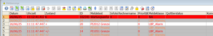

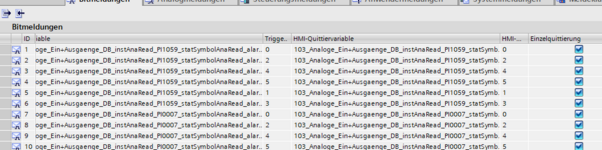

Ich arbeite mit TIA V17 Professional und bin dabei ein Meldefenster zu projektieren. Ich habe einige Bitmeldungen projektiert. Die Meldungen werden auch angezeigt, aber ich kann sie nicht einzeln quittieren, da ich die einzelne Meldung auch nicht selektieren kann.
Hat jemand eine Idee woran das liegen kann?
Herzliche Güße
Uwe

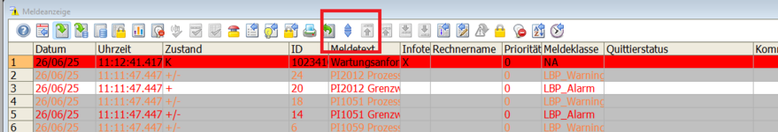

Hi, du musst dafür die Auswahl aktivieren, in dem du den markierten Button anklickst. Dann lässt sich die Meldung auch auswählen und quittieren
