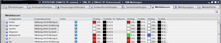

Ich würde gerne Bitmeldungen/ Störmeldungen (aus einer "Meldeanzeige") archivieren,
also ich möchte sehen, z.B. in Excel, welche Meldungen in den letzen halben Jahr aufgelaufen sind.
Über die "Runtime-Einstellungen" ich meine Archivierungsvoraussetzungen festegelegt,
einen Zyklus über "Zyklen" habe ich auch erzeugt (Bilder im Anhang).
In den projektierten Meldeklassen habe ich ebenfalls das Häkchen an "Archiv:" gesetzt.
Nur leider passiert einfach nichts, in dem Ordner "Meldearchivtest" steht einfach nichts, er ist leer.
Nun meine Frage:
Was müsste ich denn einstellen, dass meine Meldungen in dem Ordner "Meldearchivtest" archiviert werden?
Danke schonmal im Voraus!
Gruß Tommy

Du musst in den Einstellungen der Meldeklassen angeben, dass diese Klasse archiviert werden soll.
zumindest bei Advanced ist das so, ich denke dass das auch bei Professional so ist.
Problem gelöst (dank Siemensmitarbeiter)!
Ich habe da wohl etwas falsch verstanden.
Zwischen "Archivieren" und "In Excel exportieren" gibt es wohl in Professional einen kleinen Unterschied.
Ich glaube in "Advanced" brauchte man nur bei der "Meldeanzeige" irgendwo ein Häkchen setzen und ein Dateipfad angeben und die Bitmeldungen wurden dann automatisch in Excel exportiert.
Das gleiche wollte ich bei Professional auch anwenden, damit der Kunde auch sehen kann, welche Meldungen vor einem 1/2 angelaufen sind.
Nur das Professional archiviert "dauerhaft" (automatisch) seine Meldungen in einer Datenbank.
Somit brauche ich nur den Button "Daten exportieren" (in der "Meldeanzeige") betätigen und habe den gleichen Effekt wie in Advanced.
Die Meldungen werden in Excel exportiert.
Danke für eure Hilfe!
"Exportieren" ist ein einmaliger Vorgang, dessen Ausführung extra angestoßen werden muß. Dabei wird ein Gesamtbestand einmalig in eine Datei exportiert.
"Archivieren" ist ein wiederkehrender Vorgang, der zyklisch ausgeführt wird. Dabei wächst das Archiv um die neu hinzukommenden Einträge.
