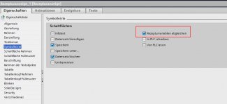

wir haben eine Rezepturverwaltung auf der SPS und möchten nun gerne eine Möglichkeit entwickeln, die Rezepte als CSV zu exportieren und zu importieren.
Die von Siemens mitgelieferte Anzeige für Rezepte ist relativ unübersichtlich und wird daher von uns nicht genutzt.
Ich habe einen DB mit unseren Rezepten und einen DB für die Siemens-Rezeptur.
Über Bits und eigene Schaltflächen schiebe ich Rezepte von unserem DB in den Siemens DB und zurück. Das funktioniert.

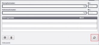

Mein Problem ist, dass ich nach dem "Import" von unserem DB in den Siemens DB zunächst in der Anzeige der Siemens-Rezeptur den Datensatz aktualisieren muss. In der Siemens Rezept-Anzeige geht das über die Schaltfläche "Rezepturvariablen abgleichen".
Kann ich diese Funktion auch auf eine eigene Schaltfläche programmieren? Ich habe das nicht gefunden...
