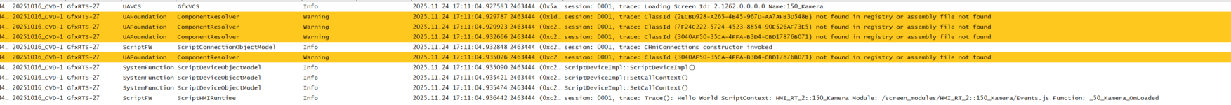

Sieht im Prinzip soweit erstmal gut aus...
Was sagt der TraceViewer?
Hast du zufällig vergessen "IntervallCyclicRefresh" zu deklarieren?
Mach mal in die Callback-Funktion des Intervalls, also bei FireComand nen Trace rein & schau nach ob der auch sekündlich ausgelöst wird.
Pack mal in dein Script an alle relevanten Stellen einen sinnvollen Trace, dann siehst du zumindest ob der Intervall korrekt ausgelöst wird.

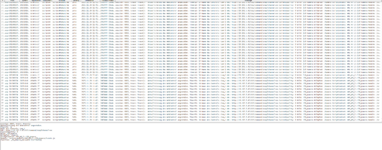

In dem Screenshot ist nur ein Trace enthalten, der Rest ist "Hintergrundrauschen" von der Runtime.
Wenn du dir nen Filter auf "ScriptHmiRuntime" setzt, bekommst du nur die Trace-Einträge.
Und einen Trace mit "Hello World" sehe ich in deinem Script nirgends...

Es sieht auf jedenfall nicht ganz verkehrt aus vom Trace her.
Allerdings geschieht nicht an dem Kamera Bild

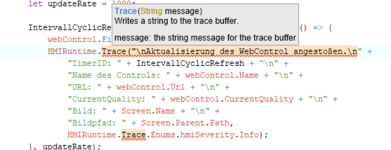

Ich habe den Code von oben mal bei mir reingesetzt und erhalte lauter Fehlermeldungen vom Compiler....
Irgendwie meldet er immer,dass was nicht passt, wenn nach dem Trace noch ein + kommt
So geht es....
So geht es....
Wtf.....O_o
Der mit + verkettete String ist ja eigentlich nur dazu da die Trace-Projektierung einigermaßen so anzulegen wie sie am Ende ausgegeben wird (die "\n" sind Zeilenumbrüche).
Könntest du prinzipiell auch ohne die + alles in eine Zeile packen.
Wenn ich das richtig sehe zählt der "HMIRuntime.Trace" an sich als Fehler an.
Mit welcher TIA Version arbeitest du?
Ich meine Enumerationen gab's erst ab V18.
Mein V20 mault bei dem Code nicht...

Ich habs eben bei mit in V18 Update 5 eingetippt.
Anscheinend besitzt Trace() in V18 noch keinen Severity-Parameter.
War mir tatsächlich neu, dass das erst mit V19 dazu gekommen sein muss...
Gewöhn dir am besten an bei so Sachen einmal kurz in die F1-Hilfe zu schauen.
Scriptfunktionen musst du im Normalfall über die Suchfunktion in der Hilfe manuell raussuchen, den Eintrag per Kontext aufzurufen funktioniert im Normalfall nicht.
Also einfach den Parameter entfernen, dann gehts:

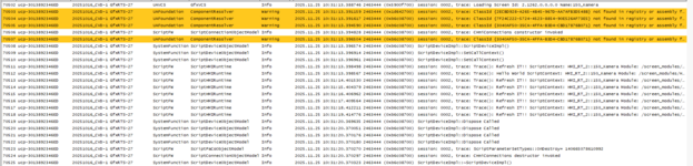

So habe mal den Code reingehaun. Das funktioniert auch soweit...
1764319856992.pngDas hier kommt im TraceViewer.

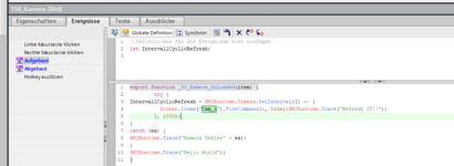

Hier ist der Code den ich verwendet habe

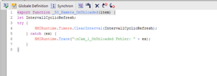

Vollständigkeitshalber noch der Code für das Abgebaut Ereigniss
Aber für mein Verständnis sieht der Trace doch eigentlich in Ordnung aus?

Hmm....sieht eigentlich immernoch gut aus (。﹏。*)
Die Definition des Intervalls müsstest du in den globalen Bereich der Definition verschieben, damit dieser auch im "Abgebaut"-Ereignis zur Verfügung steht.
Das würde aber lediglich dafür sorgen, dass beim Abbauen der falsche bzw. kein Timer von ClearInterval() angesprochen wird, sollte also für die Funktion des Intervalls an sich kein Problem sein.
