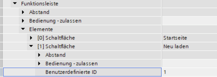

Im Browser der "neu laden" Schaltfläche noch eine benutzerdefinierte ID verpasst...
und ab damit (✿◠‿◠)

@Botimperator
Danke für die ausführiche Erklärung.
Ich habe versucht das ebenso zu implementieren... Leider klappt es bei mir nicht.
Meinst du du könntest dir das mal ansehen?
Da passiert bei mir nämlich leider garnichts..
