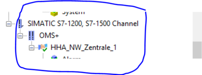

weiß jemand ob es ein Mengengerüst für den S7-1500 Channel im WinCC gibt? Kann der Kanaltreiber "unendlich" viele Variable bereitstellen
oder gibt es dort Beschränkungen (Lizenz Beschränkungen mal ausgenommen)? Wenn es Beschränkungen gibt, was passiert wenn ich die Anzahl an Variablen
überschreite?
Danke für Eure Hilfe.
Stephan

So, Danke für Eure Bemühungen.
Hintergrund meiner Frage war folgender: Wir verlieren im WinCC immer wieder (alle 2-5 min) die Verbindung zur SPS. Danach wird sie automatisch wieder aufgebaut. Im Diagnosepuffer der SPS kam folgende Meldung: Security Information: System initiierter Sitzungsabbruch (dann noch der Verbindungsname der Verbindung vom WinCC und die IP Adresse des WinCC Servers).
Nach einigem hin und her wurden die Variablen, die unter der Verbindung sind, reduziert (von ca. 28000 auf ca. 25000). Siehe da, keine Abbrüche mehr (Lüge ein Abbruch heute Nacht). Wir werden hier noch ein bisschen mit der Variablenanzahl spielen, aber wir wissen jetzt, wo es herkommt.
Nochmal Danke an alle.
Jetzt habe ich doch noch eine Frage zu unserem Problem. Abbrüche sind ab und an weiter da. Die WinCC Channel Diagnosis meldet bei PLC Attributes (free/max) 0/4000.
Klingt meiner Meinung nach nicht so gut. Ich finde dazu leider kaum Erklärungen im Netz. Kennt das jemand oder kann da noch etwas zu sagen?

Die Anzahl der Attribute ist die Anzahl an Variablen die über eine sog. Subscription gelesen werden können. D.h. diese werden nicht gepollt, sondern es wird an die SPS einmal ein Auftrag mit dieser Subscription angemeldet, mit einem bestimmten Aktualisierungszyklus (und evtl. weiteren Parametern) und den zugehörigen Variablen. Wenn du mal angenommen 10 Variablen im 1 Sekunden Zyklus anmeldest, dann werden bei der ersten Antwort der SPS alle Variablenwerte übertragen, und in den folgenden sekündlichen Telegrammen nur die Variablenwerte die sich zwischenzeitlich geändert haben. D.h. WinCC muss nicht jedes Mal die Variablen anfordern, sondern die SPS schickt sie von sich aus.
Und diese Ressourcen sind eben in der CPU begrenzt, bei deinem Modell sind das max. 4000 Variablen die für diese Übertragung angemeldet werden können. Wenn diese Anzahl überschritten wird, dann werden alle weiteren Variablen gepollt, d.h. es erfolgt eine Anfrage mit allen Variablen, und es werden auch alle Werte in der Antwort übermittelt. Das ist dann entsprechend langsamer als die Subscriptions und benötigt mehr Bandbreite. Je nach CPU Typ ist diese Anzahl nochmal geringer, bei 1200er sind das bei den aktuellen Modellen beispielsweise nur 400, mehr als 4000 habe ich aber auch noch nicht gesehen.
Der zweite Wert "Plc Subscriptions" gehört auch noch mit dazu, bedeutet aber nur wie viele verschiedene Aktualisierungskonfigurationen die CPU anbietet, z.B. unterschiedliche Aktualisierungszyklen.
Grundsätzlich gab es diese Variablendienste mit den Subscriptions schon bei den 300/400er Steuerungen, dort war die Anzahl aber noch geringer, aber da das Protokoll wesentlich schlanker war und Variablen optimiert gelesen werden konnten (d.h. speicherübergreifend wenn entsprechend programmiert wurde) war das im Endeffekt trotzdem schneller als die 1500er. Bei den alten Steuerungen ließen sich beispielsweise 4000 hintereinanderliegende Bools vom Treiber in einem Rutsch mit zwei Lesevorgängen je 250 Bytes lesen. Bei "vollsymbolisch" mit der 1500 sind das eben 4000 Einzelvariablen mit einer Unmenge an Overhead.
@ducati : Supportanfrage bei Siemens ist gestellt. Wie kann ich das sekündliche pollen der 5685 Variablen denn ändern (oute ich mich jetzt als Idiot)? Der Verbindungsabbruch äußert sich so das a) im Variablenhaushalt die Verbindung als abgebaut angezeigt wird und b) in der WinCC Runtime bei Werten die gelben Ausrufezeichen erscheinen.
@Thomas_v2.1 : Danke für die Erklärung.
