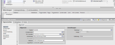

In dem Beschriebenen Konzept findet kein Multiplex der Daten auf der SPS statt. Das findet auf dem HMI statt, trotzdem wird pro HMI eine Art erweiterter Bereichszeiger genutzt, das heißt jedes HMI hat einen Index und für die maximale Anzahl HMI muss dieser Bereich angelegt sein.
Siehe Snapshot anbei.
