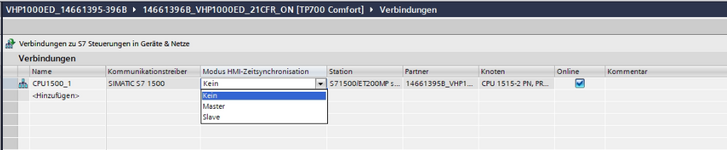

mein Panel hängt an unserem Zeitserver und die Uhrzeit synchronisiert sich auch.
Kann das Panel jetzt die CPU Zeit schreiben? Reicht es hier auf Master zu stellen? Schreibt das Panel dann direkt in die Systemzeit?
LG Daniel
ja das müsste gehen. Allerdings glaube ich, dass eine Verbindungsabbau und ein erneuter Aufbau nötig sind, um die Synchronisierung anzustoßen.
Und dann sind halt auch die Regionen-einstellungen und Sommer/Winterzeit-Umschaltung beider Geräte entsprechend einzustellen
