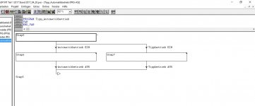

Abb AS_Tipp_Autobetrieb zeigt das AS-Programm das ich daraus abgeleitet habe.

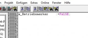

Die beiden Abb Aktionen in Step6 und Step7 zeigen die jeweiligen Aktion die ich in ST programmiert habe. Ohne die beiden, im Grafcet, markieren Aktionen.

-Die Aktion G_Automatikbetrieb{INIT} im Schritt 6 soll die Kette G_Automatikbetrieb initialisieren, der Schritt INIT soll aktiviert werden, alle weiteren Schritte sollen deaktiviert werden.
-die Aktion G_Automatikbetrieb{} im Schritt 7 deaktiviert alles in der Kette G_Automatikbetrieb.
Hierzu schaue Dir mal die AS-Flags an, z.B.: SFC.Init.
In der CODESYS-Hilfe (über F1 oder im Menü <Hilfe> <Inhalt> zu finden) beschrieben.
Mit Hilfe der Flags können AS- Ketten "gesteuert" werden.
