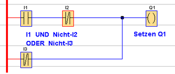

Wenn Du programmierst, solltest Du UND bzw. ODER kennen. (oder ggf. AND & OR )
KOP ist ganz einfach ... man fängt von links an und alle Bedingungen bis ganz rechts (letztes Glied, eine sogenannte "Relaisspule") müssen erfüllt
sein.
Beispiel 1: I1= 0, I2=1 ; I3= 1 --> Bedingung nicht erfüllt
Beispiel 2: I1= 1, I2=0 ; I3= 1 --> Bedingung erfüllt
Beispiel 3: I1= 1, I2=1 ; I3= 0 --> Bedingung erfüllt
Beispiel 4: I1= 1, I2=1 ; I3= 1 --> Bedingung nicht erfüllt
