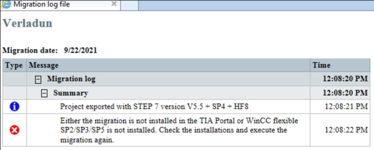

- starte ich jetzt in step 7 professional (TIA) v13 den Migrationsvorgang, bricht dieser kurz nach Beginn mit ...
(Klick auf's Bild)
ab (p. s. Stört euch nicht an "Verladun". Das hieß mal Verladung (Anlagenteil) und das g ist verschütt gegangen ^^ ).

was auch sein kann:
wenn du winCCflex nach TIA installiert hast fehlt dir die Migration im TIA, das MigrationsTool ist ein externes tool und bringt keine Migrations ins TIA Portal.
Du kannst also das Migrationstool starten und das projekt damit versuchen zu migrieren oder TIA setup nochmal starten und dort dann die Migrationsoption nachinstallieren.
Evtl. ist nur noch die Protool-Abhängigkeit im Projekt enthalten und gar kein Protool mehr im Projekt. Das war immer so, wenn man ein Projekt hatte, das irgendwann mal Protool enthielt, aber dann zu WinCCFlex migriert wurde.
Im Programmmanager links im Baum ganz oben mit der rechten Maustaste auf das Projekt --> Objekteigenschaften --> Reiter "notwendige Softwarepakete". Hier wird alles angezeigt, was im Projekt ist oder auch war. Den Button Ausführen betätigen, dann wird das neu ausgeführt. Ist kein ProTool-Projekt mehr enthalten, wird der Eintrag entfernt. Das kann vor einer Migration nicht schaden, wer weiß schon, wohin der Migrator alles schaut.

was auch sein kann:
Huhu, das stimmt vermutlich. So ist es gelaufen. Ich habe die VM mit step 7 v5.5 und v13 bekommen und ProTool und WinCC flex danach manuell nachinstalliert, weil ich ja aus den vorherigen Versuchen wusste, dass es fehlen wird, wenn man die Migration ohne startet. Den letzten Teil deines Tipps habe ich auch schon irgendwo gelesen und den werde ich auch am Freitag versuchen. Rein pauschal hätte ich gedacht, dass die manuelle Installation des eigenständigen Migrationstools das gleichzeitig erfüllt hätte.

habe gerade noch was gesehen.
Du kannst Dein installiertes WinCC V13 Basic auch nicht verwenden weil das auch kein OP277 unterstützt.
Dafür brauchst Du WinCC V13 Comfort.
also basic deinstallieren und V13 SP2 Comfort installieren
Und in Zukunft bitte die Versionsangaben genauer formulieren, du hast nicht V13 sonder V13 SP2 , das macht schon nen Unterschied wenn wir dann von updates reden ;)
am gescheitesten wäre es ne neue VM mit Win 10 x64 +Step7 V5.7 + WinCC flex 2008 SP5 + Step7 V13 SP2 + WinCC Comfort/Advanched V13 SP2 zu machen.
Spätestens wenn es an RT Advanched geht wirst du mit den maximal 4GB RAM in der VM nicht sehr weit kommen.
