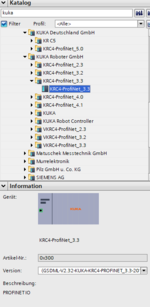

Hallo zusammen.
Gibt es eine Möglichkeit an einem KRC4 die installierte GSD zu sehen? Mein Problem ist, dass ich keine Safetysignale vom Roboter erhalte. Deshalb war meine Vermutung, dass ich vllt die falsche GSD-Datei installiert habe. Diese muss ja mit der des Roboters übereinstimmen nehme ich an.
Laut der Online Diagnose unter erreichbare Teilnehmer müsste es dieser sein. Heißt das dann auch, dass ich diese GSD brauche?

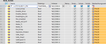

Unter Geräte und Netze ist bei den Safety Signalen und den Digitalen Signalen alles grün (Kann leider gerade keinen Online-Screenshot machen)
Ich bekomme aber keinerlei Signale vom Roboter rein
Der Roboter empfängt aber auch keine Signale von mir
Könnte das an einer falschen GSD liegen?
