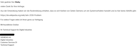

Heute kam von Siemens endlich die Rückmeldung aus der Entwicklung, nachdem der Support Mitarbeiter mein Problem reproduzieren konnte:

Systemverhalten! :ROFLMAO::ROFLMAO::ROFLMAO::sick:
Die Jungs von Siemens sind so geil. Wenn ich in Zukunft eine Rückmeldung bekomme, dass meine Software nicht richtig läuft, schreib ich das auch. Das ist richtig gut. Eigentlich sollte man das gleich an die Kollegen von Mercedes Benz weiterleiten, die suchen für ihre Müllhaufen doch auch immer Ausreden. Ob der Begriff von Siemens schon geschützt ist? ©️
PS: Wo ist nur dieses Smiley, das auf dem Bauch liegt und mit den Fäusten auf den Boden trommelt ???
Ich frage mich ja, warum da von $S die Antwort kommt, dass es kein Fehler sondern tada "Sytemverhalten" ist wenn es bei bestimmten Images geht und bei anderen nicht. Bekommen die Geräte dann ein Ablaufdatum ála "Genießbar nur bis zum 18.1.2038"?
Wenn es in den aktuelleren Images nicht mehr geht, soll man dann ab 2038 das Datum zurückdrehen? Oder es lieber bei alten Images belassen?
