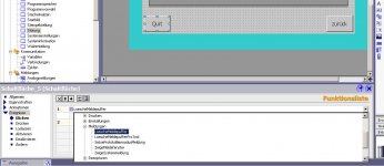

Dann kannst du in einen Bild eine Meldeanzeige oder Meldezeile erstellen.

Wenn du jede Störmeldung für den Bediener sichtbar machen möchtest,
gibt es die Möglichkeit im Bild "Vorlage" eine Störmeldeanzeige anzulegen.
Die einstellung des Vorlagen Bildes sollte so sein "Vorlage vor Bilder". So
das das Vorlagenbild die höchste Prirorität hat.
Jetzt kommen die Störmeldungen als "Pop Up" immer nach vorne und
müssen erst quittiert werden bevor das Pop Up wieder verschwindet.

Hallo
Hab die Vorschläge von Helmut ausprobiert, den Code für die Bausteine von oben, und die Meldeanzeige in die Vorlage, klappt wunderbar.
Jetzt bekomm ich auch den Zustand der Meldung in einer Zeile angezeigt, warum das vorher nicht ging, weiß ich nicht.
Nochmals Danke für die Hilfe.

Ich habe jetzt mehrere Bilder projektiert. Erreichbar über die Bildnavigation. Wenn ich die Meldeanzeige in die Vorlage lege, dann kann ich die anderen Bilder nicht sehen oder aufrufen. Geht es irgendwie, das ich die Meldeanzeige in das Bild "Meldungen" lege und wenn eine Meldung einläuft, dieses Bild automatisch aufgerufen wird?
Und die zweite Frage wäre, sind keine Meldungen mehr vorhanden, also alle quittiert und gegangen, kann da wieder automatisch zurück in z.B. das Startbild gesprungen werden?
MfG
bastler
Die meldeanzeige in der Vorlage sollte so klein gestaltet werden das du deine Bildnavigation noch bedienen kannst, wenn alle meldungen quittiert sind sollte der Pop up wieder verschwienden. Um bei einen bestimmten Zustand zu ein Bild zu springen, kannst du am schnellsten die Auswertung in der CPU durchführen. Dazu kannst du dann einen Steuerauftrag ausführen, der dann im Panel das entsprechende Bild aufruft.
