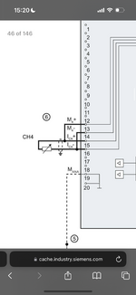

Da hast du dich wohl um eine Kommastelle "vermessen" oder du hast einen PT1000?Update.. habe jetzt den Widerstand gemessen der Anschlüsse - 1.095 kOhm..
Es ist Raumtemp.
Bei PT100 sind 109.x Ohm ca. 20.5 °C
Nachtrag: Zu lange getippselt. Es hat sich mittlerweile herausgestellt, dass es tatsächlich ein PT1000 ist.
