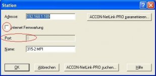

Sie stellen in PG/PC-Schnittstelle einstellen den ACCON-NetLink-PRO als Adapter ein. In den Eigenschaften stellen Sie die öffentliche IP-Adresse und den Port über den der NetLink-PRO erreichbar ist, ein und machen dann in Step7 Ihre Arbeit.

Der ACCON-NetLink-PRO selber bleibt fest auf seinem Port 7777 eingestellt. In der Treibersoftware auf der PC-Seite hingegen kann der Port beliebig eingestellt werden. Der Router wird so parametriert, daß er z.B. Anfragen an Port 7775 auf seiner externen IP-Adresse an NetLink-PRO(1) Port 7777, Anfragen an Port 7776 an NetLink-PRO(2) usw. weiterleitet.
Im aktuellen
Handbuch zum ACCON-NetLink-PRO ist das Them ab Seite 29 (Ziemlich Unten: Fernwartung mit ACCON-NetLink-PRO) angeschnitten. Daher stammt auch die angehängte Grafik.
