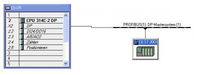

Wie sieht die Hardwarekonfiguration aus? Ich kann den Fehler nachvollziehen. Er tritt bei mir auf wenn das Mastersystem getrennt wurde.
Die Hardwarekonfiguration sollte etwa so aussehen.
nein die muss man aus dem Katalog PROFIBUS-DP bereits projektierter Stationen das Objekt CP31X ans Profibusnetz anbinden. Die Profibusadresse wird erst mit dem Koppeln eingetragen
Dies macht man unter Eingenschaften des Slaves im Register Koppeln.

wie ich vorgehe.
1. master-cpu im s7manager anlegen
2. slave-cpu in s7-manager anlegen.
3. in hw-config master-cpu dp-bus hinzufügen und vernetzen
4. slave-cpu als slave einstellen.
5. an den profibus des master die slave-cpu hängen (nicht aus dem cpu-ordner, sonder aus dem profibusordner).
diesen slave konfgurieren und die eas hinzufügen.

sieht die hwconfig jettt so aus wie auf guennis letztem bild?
wenn ja einfach doppelklick auf den slave dort unter konfiguration
x byte out und x bytes in anlegen.
das wars schon
hardware natürlich in beide cpus übertragen.
