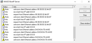

und in der bootptab.txt habe ich einen Beispieleintrag so geändert:
hamburg:ht=1:ha=0030DE02A4EF:ip=192.168.1.50:
Aber damit komme ich auch nicht auf die 750-841...
Ich schaue noch einmal die andere Software. Ich nehme aber an, dass der nicht mehr auf BootP steht, sondern eine IP Adresse ha1700687369419.pngt, denn der ist ja früher schon in unserem netz einmal gelaufen.
im Wago BootP habe ich jetzt diese Zeile stehen
Wago2:ha=0030DE02A4EF:ip=192.168.1.50:
Die MAC habe ich am Gehäuse vom 750-841 abgelesen.
Auch habe ich versucht im DHCP der Fritzbox dieser MAC eine IP zu geben. Alles ohne Erfolg bislang.

Gut das Du den BootP Server noch hast. So wie es aussieht macht der 841 ja die BootP Anfrage, sonst würde die MAC ID nicht in dem Log erscheinen. Eventuell ist Dein Eintrag nicht ganz richtig. Oben hast Du da am Ende einen Doppelpunkt, den eventuell mal weglassen. Eine weitere Möglichkeit wäre noch die Subnet Mask mit anzugegeben sm=255.255.255.0

In dem Handbuch zum 841 steht aber auch schon eine Menge zum BootP drin... da sind alle Einzelschritte und möglichen Probleme beschrieben. Ab Kapitel 8.2.2.

das habe ich heute noch einmal durchgelesen. Was mir fehlt, ist die Syntax für die Bootptab.txt. Doch wenn wir damals den BootP deaktiviert haben, dann ist das alles für die Katz.
