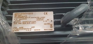

So hier das Typenschild
rar-101
Well-known member
132
Punkte Reaktionen
56
Theoretisch bis zur mechanisch maximal zulässigen Drehzahl vom Motorlager / Getriebe. die Frage ist wie viel Drehzahl würdest du ca. brauchen ?
Bei den SEW Motoren (2 Pol. und 4 Pol.) sind imho identische Lager verbaut.
Aus meiner Erfahrung heraus macht der Motor 2000 U/min noch gut mit. Wir betreiben bei Reinigung teilweise Pumpen- und Mischerantriebe mit 100Hz, also sollte das passen...
Welche Getriebedaten brauchst du denn? i=9,14, 545Nm...
