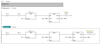

So ungefähr sollte es in Classic gehen. E0.1 ist der Taster Vor, E0.2 der Taster zurück. M4.0 und M4.1 sind die Flankenmerker vom Taktmerker 100.5 (0.5 Hz). Wenn du ein anderes Taktmerkerbyte verwendest, musst du den Wert anpassen. Das DB1.DBW2 ist der gespeicherte Wert. Der Datenbaustein 1 ist in den Eigenschaften Teil 2 remanent eingestellt. #Vor und #Zurueck sind die Ausgänge.
Grundstellung Auf bzw. Zu würde man indirekt erkennen, wenn man die Position nur im Bereich 0...100% aufaddieren/subtrahieren würde. Bei jedem längeren Tastendruck, der über das Ende hinausgeht würde sozusagen indirekt Grundstellung ausgelöst...
Das Merkerbyte habe ich in der CPU aktiviert und mit "100" gesetzt. Wie bekommen ich das im KOP oder fub dann, entsprechend Deinem Bsp #16 in das netzwerk?
