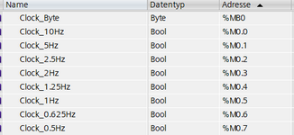

- Einstellung Taktmerker aktiviert, MB 100 gesetzt

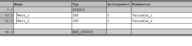

Wie würde der Inhalt des DB1 (Deklartation des DBW2) aussehen? Könnte ich bitte mal einen Screenshot bekommen?
Gibts zum erstellen des DB Inhalts Literatur, damit man das mal verinnerlichen kann, was da soll und was nicht?
Danke.
Lege eine Variable vom Typ INT an. wenn du noch keine Einträge in deinem Datenbaustein hast, bekommt die die Adresse 0, also DB1.DBW0. Die zweite Variable bekommt dann die Adresse 2 also DB1.DBW2 da ein INT 2 Bytes belegt.
