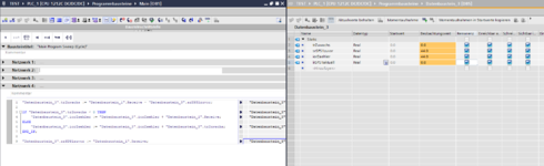

Naja, wenn Du das als REAL empfängst, kann man das nicht ändern, Du mußt Dir aber bewußt sein/werden, welche Ungenauigkeiten im REAL stecken. Und da bei einem Gesamtzähler, der lange läuft, nunmal die Zahlen tendenziell groß werden, nimmt die Genauigkeit des REAL immer weiter ab. Dann sind die Nachkommastellen auch Augenwischerei (irgendwann). Da ist man mit Festkommazahlen genauer.
Um mal beim Real zu bleiben:
trZuwachs := irSPS1aktuell - srSPS1zuvor;
IF trZuwachs < 0 THEN
    iorZaehler := iorZaehler + irSPS1aktuell;
ELSE
    iorZaehler := iorZaehler + trZuwachs;
END_IF
srSPS1zuvor := irSPS1aktuell;

Hallo @JSEngineering,
Vielen lieben Dank für deine Info.
Würden die Probleme, die du in Post#18 beschrieben hast, ebenfalls bei deinem Code hier auftreten?
Ich würde sonst Testweise mal den von dir vorgeschlagenen Code in die SPS laden:
Im HMI würde ich dann ggf. einen Button anlegen (mit spezieller Berechtigung), der bei Betätigung dann "0" auf den iorZaehler lädt.
Oder wird dies dann eher nicht benötigt?
Post #18 war eigentlich nur für @Heinileini gedacht. Die beschriebene Problematik würde ich über die "if < 0" Bedingung abfangen.
Ich würde den Zähler eher in einem gerechtigungs-geschützten E/A-Feld ausgeben. So daß man beliebige Werte eingeben kann. Weil: Was nützt Dir ein Zurücksetzen auf 0? Wenn, dann mußt Du den Wert korrigieren, indem Du z.B. einen Wert X aufaddierst.
Wo kommt eigentlich der Durchfluß-Wert her? Kann man den Rohwert nicht ggf. in SPS2 direkt verarbeiten? Dann würde sich dieses Problem erledigen...
