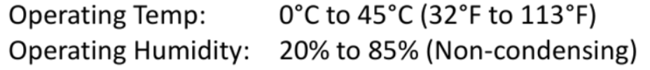

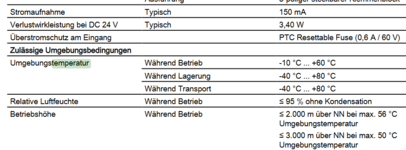

Allein mit dem Temperatur und Luftfeuchte Arbeitsbereich kannst du argumentieren, falls der iergendwo in der Produktion/in einem Werk verbaut werden soll:
Siemens: (XB Standard Serie)
Digitus:
... unsere Hardwareabteilung hat jetzt einen Digitus DN-80115 ausgewählt ... in der Beschreibung dafür
finde ich keinen Hinweis darauf, dass der Digitus DN-80115 PN-IO fähig ist, allerdings auch nicht, dass er es nicht ist.
Der ist unmanaged, von daher auch kein PN-IO Teilnehmer.
Weiterhin steht da in der Doku:
  • Industrielle Nutzung: nein
