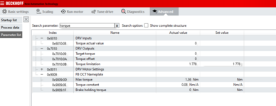

ich beschäftige mich nun schon etwas länger mit der Drehmomentregelung an meiner Anlage und bin leider auf ein Problem gestoßen.
Meine Komponenten, welche mir zur Verfügung gestellt wurden sind folgende:
- AM8112-1F10-0000 mit der passenden Beckhoff Motorleitung
- EL7211-9014 mit einem Lüftermodul ZB8610
Mein Ergebnis war folgendes.
- In der Betriebsart CSV (Geschwindigkeitsregelung) konnte ich die Geschwindigkeit und die Position frei wählen und es hat funktioniert.
- In der Betriebsart CST (Drehmomentregelung) konnte ich die Geschwindigkeit und Position nicht festlegen. Der Motor ist mit maximaler Geschwindigkeit gegen das Bauteil gefahren und ist stehen geblieben.
Nun zu meinen Fragen
- Kann man zwischen der Geschwindigkeitsregelung und der Drehmomentregelung umschalten?
- Kann man bei der Drehmomentregelung auch eine Geschwindigkeit und Position angeben?
