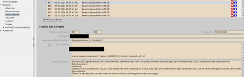

nach dem Hochrüsten eines V15.1 - Projektes auf V16 geht mindestens ein Profinet-Frequenzumrichter nicht mehr.
Laut Diagnosepuffer der SPS stimmen nun 2 Zugriffsadressen nicht mehr, bzw sind nicht mehr im zulässigen Operandenbereich.
Ok, müsste irgendwie find- und lösbar sein. Vermutlich hängt es damit zusammen, dass die Technologieobjekte neu übersetzt wurden.

Wie lauten die Fehlermeldungen im Diagnosepuffer genau? Bitte zeig uns die.

...wäre vielleicht mal interessant den FB28 von innen zu sehen ...
Will der FB28 für den Eingang und den Ausgang wirklich jeweils nur ein Bit ?
Als was ist denn der Status deklariert ?
Das wird nur so in TIA dargestellt, dass P#E354.0 angezeigt wird (die Bitadresse des Bereichs-Anfangs). TIA zeigt da nie den gesamten ANY-Pointer an. In Step7 classic kann man da den Mauszeiger drüberstellen und dann wird "Zugriffsbreite xxx Byte" angezeigt. Ich meine, das macht TIA aber nicht. (Wozu den Programmierer mit zu viel Informationen verwirren/überfordern ;) )
Es könnte aber auch sein, dass in dem FB28 die Eingangsparameter explizit als "POINTER" deklariert sind, und dann lustig auf die nachfolgenden Adressen der vermeintlich angeschalteten Struktur zugreift. Dann meckert der Compiler den Fehler nicht an und das SPS-Programm merkt den Fehler erst zur Laufzeit.
Was passiert, wenn man an der Stelle zu "gehe zu" klickt? Landet man am äußeren Teil des Bausteins oder wird der Baustein (inklusive der relevanten Codezeilen) geöffnet?
