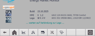

Ich nutze diese Verhalten "schon immer" seit WinCC flexible, um ein (einmaliges) Ereignis "Runtime neu gestartet und Bedienbereit" zu haben, mit Hilfe eines/des AlwaysTrue-Merkers der PLC. Die HMI-Variable hat den Startwert 0, und wenn die HMI-Verbindung zur PLC das erste mal aufgebaut wird und der aktuelle Wert 1 gelesen wird, dann gibt es ein Ereignis "Wertänderung".
Konkret: auf dem Start/Info-Bild habe ich einen blinkenden Text "... warte auf Verbindung zur SPS xyz ...", der nur sichtbar ist, wenn die HMI-Variable = 0 ist, und bei der (einmaligen) Wertänderung ist ein Bildwechsel zum Home/Übersichtsbild des Panels. Wenn der Bildwechsel beim Runtime-Start nicht kommt und das "... warte auf Verbindung ..." ewig angezeigt bleibt, dann ist was nicht in Ordnung mit der HMI-Verbindung. Und das Beste: dafür braucht man kein Skript.
PS: das sieht dann z.B. so aus wie in dem angehängten Bild eines Start/Info-Bildes
