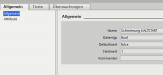

ich benötige für einen Kaltstart den gesetzten Default-Wert einer, für jenen Zweck, frisch in ner DB erzeugten boolschen Variable.
Leider kann ich den Default-Wert in den Eigenschaften der Variable nicht setzen. Der Startwert steht auf true.
Wo muss ich ansetzten um die den Default-Wert zu setzen? Mir fällt gerade nix mehr ein!?
Danke im Voraus!
Du könntest Konstanten wie TRUE, FALSE nehmen und der Variable jeden Zyklus zuweisen, ggf. welche selbst in der Schnittstelle eines FCs anlegen. Der Startwert 1 ist unschön programmiert, da man, ohne richtig hinzuschauen von ausgehen könnte, dass es sich hierbei um eine Integer-Variable halten könnte. TIA lässt es zwar zu, beim DB-Beobachten steht hier ein TRUE (true).

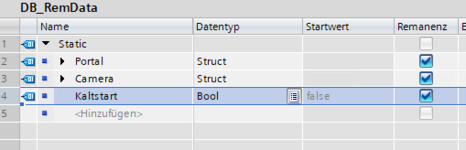

warum benutzt du nicht das Systembyte, das Bit 0 ist für den ersten SPS Zyklus true, egal welche Anlaufart.
Mir wäre als einzige Möglichkeit einen wirklichen Kaltstart zuverlässig zu erkennen.
Einen Merker zu verwenden diesen im nicht remanenten Speicherbereich liegt. Dann in OB100 auf 0 abzufragen dann erkennt man den Kaltstart.
Danach im OB100 auf 1 setzen.
Alles andere könnte durch Softwareladen komplett
Etc. Mal falsch funktionieren.
Oder man muss einen DB verwenden remanent. Bin mir gerade nicht sicher welcher Kaltstart genau gemeint ist
Falsch. Nicht remanente Speicherbereiche werden bei jedem ANLAUF (STOP-RUN-Übergang) gelöscht. Also auch bei jedem Warmstart, egal ob vorher Power-ON war oder nur RUN-STOP-RUN geschaltet wurde.
Was für eine CPU hat der Fragesteller?? Für eine S7-1200 z.B. gibt es offiziell gar keinen Kaltstart.
Ich vermute, mit "Kaltstart" meint der Fragesteller den Start, wo alle Variablen gelöscht sind, auch die remanenten Variablen. Das wäre z.B. nach einem Urlöschen oder bei einer fabrikneuen oder auf Werkseinstellungen zurückgesetzten CPU.
Diese Lösung ist für das Problem des Fragestellers untauglich, weil das "Erster Zyklus"-Merkerbit bei jedem Anlauf gesetzt ist. Auch bei Warmstart.

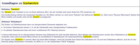

Siehe die TIA-Hilfe Thema "Grundlagen zu Startwerten" (z.B. in Beitrag #4):
Definition "Startwert"
Der Startwert einer Variablen ist ein von Ihnen definierter Wert, den die Variable nach einem Anlauf der CPU einnehmen soll.
Eine Sonderstellung nehmen die remanenten Variablen ein. Ihre Werte nehmen nur nach einem "Kaltstart" den definierten Startwert ein. Nach einem "Neustart (Warmstart)" bleiben ihre Werte erhalten und werden nicht auf den Startwert zurückgesetzt.
Definition "Defaultwert"
Die Struktur von Datenbausteinen kann von übergeordneten Elementen abgeleitet sein:
• Ein Instanz-Datenbaustein basiert z. B. auf der Schnittstelle eines übergeordneten Codebausteins.
• Ein globaler Datenbaustein kann auf einem vordefinierten PLC-Datentyp basieren.
In diesem Fall können Sie im übergeordneten Element einen Defaultwert für jede Variable definieren. Beim Anlegen des Datenbausteins werden diese Defaultwerte als Startwerte verwendet. Diese übernommenen Werte können Sie anschließend im Datenbaustein mit instanzspezifischen Startwerten ersetzen.
Die Angabe eines Startwerts ist optional. Wenn Sie keinen Wert festlegen, nimmt die Variable beim Anlauf den Defaultwert ein. Ist auch kein Defaultwert definiert, wird der für den Datentyp gültige Standardwert verwendet. Für BOOL ist z. B. der Standardwert "FALSE" festgelegt.
In Deinem ersten Beitrag hast Du eine Variable "Schmierung KALTSTART" mit Startwert 1 (wird von TIA gutwillig für schlampige Programmierer so akzeptiert). Die Variable ist als "nicht remanent" projektiert, d.h. die Variable bekommt bei jedem Anlauf den Startwert zugewiesen, ohne Unterschied ob das ein Warmstart oder Kaltstart war. Es kann also lediglich festgestellt werden, daß die CPU einen neuen Anlauf hatte - dafür kann man auch einfach den Systemmerker "FirstScan" auswerten.
- Soll tatsächlich ein Unterschied zwischen Warmstart und Kaltstart gemacht werden, dann muß man eine Variable als "remanent" projektieren und einen Startwert (für den Kaltstart) festlegen und im Programm dann einen vom Startwert abweichenden Wert zuweisen. Ein "Kaltstart" ist, wenn auch die remanenten Variablen auf den Defaultwert oder Startwert gesetzt wurden.
