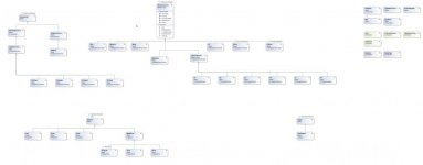

Danke für die Klassenstruktur. Könntest du bitte ein besser lesbare Variante posten? Ich habe Schwierigkeiten den Inhalt zu lesen.
