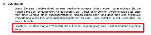

Ich habe in Codesys (Sprache AWL) ein relativ einfaches Programm für eine Bohrvorrichtig grschrieben. Jetzt würde ich es gerne stimulieren. Leoder nicht möglich weil immer die gleiche Fehlermeldung..
Wer kennt sich damit aus ?
Die Fehlermeldung wäre noch ganz hilfreich. Falls du in Deinem Programm auf Hardware zugreifst wird es sowieso nicht funktionieren. Die Simulation ist für reine Logik vorgesehen.

Wenn ich mir die Bilderchen mit einem externen Programm vergrößere, dann kann ich z.B. folgende Fehlermeldung entziffern:
Fehler "C0221: Direkte Adresse '%I?0.4' nicht korrekt dargestellt"
Ich habe mit Codesys keine Erfahrung, aber kann es sein, daß in Codesys deklariert werden muß: "S1 AT %IX0.4: BOOL;" und "A1 AT %QX1.0: BOOL;" ?
Harald hat recht. In der Deklartion steht %I0.4 bzw. %I0.5 anstatt %IX0.4 / %IX0.5.
Hallo Harald.
Vielen Dank für dein Beitrag... Tatsächlich hat es was mit dem was du entdeckst hast und noch was banalem zu tub gehabt... Nachdem ich beide bereinigt habe, war die Simulation möglich...
