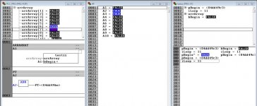

also ich hab grad deinen Code getestet. Mit meiner 750-841 funktioniert der Code nicht. Wenn ich Bit 2 im ARRAY auf TRUE setze dann ist Bit 1 TRUE und alle anderen FALSE. Warum funktioniert es bei mir nicht?
Weil deine Array-Indizes bei 0 beginnen, würde ich vermuten. Bit 2 im Array (also arrMeldungen[2]) ist ja das 3. Bit. Beginnt die Schleife aber nicht bei 0 sondern bei 1 wurde die Adresse, die im Pointer steht, einmal zu wenig inkrementiert. Du musst dann die Schleife entsprechend anpassen.
ich hab nur deinen code kopiert und getestet. aber irgendwie gehts nicht. ich vermute ja das es an der Steuerung liegt. Mein ursprünglicher code funktioniert bis Meldung[64] in der 750-830 ohne probleme. In der 750-841 geht aber garnix. Scheiss Computer gelumpe muahahahahahaha:ROFLMAO:
Du kannst davon ausgehen, dass es nicht an der Steuerung liegt. Schau dir mittels Breakpoints mal an, welche Adressen in der Schleife stehen...und vergleich die mit den Adressen deiner Bools. Ich habs eben auf nem TwinCat getestet. Läuft problemlos.
Poste mal bitte deinen Code. Die Funktion und den kompletten Aufruf. Wichtig ist auch: Du MUSST wenn du mit Pointern rumhantierst und die nicht in jedem Zyklus aktualisierst (ob das so ist hängt von deinem Programm ab) in jedem Fall nen kompletten Download machen, nicht nur ein Online Change, da andernfalls die Pointer ihre Werte behalten, die nach einem Online-Change i.d.R. NICHT mehr den wirklichen Adressen der Variablen entsprechen.
Übrigens scheint die Funktion ja zu stimmen. Allerdings hast du ne Verschiebung in den Adressen um 5 Bit. Das scheint zumindest ein systematischer Fehler zu sein. Könnte an der Speicherverwaltung in der Steuerung liegen (auch wenn ich mir die Verschiebung damit nich wirklich konkret erklären kann).

Hallo Majestic_1987,
also der berschriebene Code von dir Funktioniert werder inerhalb eines Bausteins noch auserhalb. Das kann nur ein WAGO Problem sein. Ich werd mal bei WAGO nachfragen. Trotzdem danke für deine Hilfe
