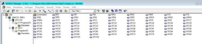

Step 7 CP343-1 einbinden
Du musst erst ein Geraet einfuegen (irgend was unspezifizeirtes was habwegs deinem Bahn Teil entspricht.
Das muss die entsprechende Schnittstelle haben.
Dann kannst du das hier verbinden.
Das Problem ist,da lässt sich nix einfügen. Keine Ahnung warum nicht.
Kann oben in den Menüs hin und herklickern,aber mehr passiertnicht.
Gruss Helmut
Zuerst mal musst du dafür Offline gehen.
Zum 2ten, normalerweise Rechtsklick auf die CPU in der Netzsicht, und dann Neue Verbindung einfügen im Kontextmenü.
Bis dahin bin ich nun gekommen,aber es geht nicht weiter.
Nu seh ich gar nicht mehr durch.
Die Ziel-IP Adresse ist die von deinem Erbert Dingsbums ... laut deinen vorherigen Post dann wohl 192.168.2.142 ...
Natürlich muss/sollte der CP dann auch eine entsprechende IP 192.168.2.xxx bekommen.
Besondere Verbindungseigenschaften: Aktiver Verbindungsaufbau anhaken.
Unter Adressdetails musst du dann noch den Ziel-TCP-Port von deinem Erbert Dings angebeben.
Laut deinem Bildchen da https://www.sps-forum.de/threads/cp343-1-einbinden.119832/post-984732 dann wohl 1234 ...
Dann noch deine zu viel angelegten Verbindungen "rechts" wieder löschen ...
Wobei dir das mit TIA im Prinzip sowieso nix bringt, weil deine Asbach-Alte CPU / CP für TIA ohenhin schlicht zu alt ist.
Also entweder einmal neu/neuer, oder du musst sowieso mit Step7 Classic arbeiten.
Nun bin ich bis dahin gekommen,aber Du hast vermutlich Recht mit dem älteren HW-Gedöns.
Würde dann nochmal in Step7 Classig einen Anlauf starten.

Nabend allerseits
Was habe ich nun wieder hier für ein Problem?
Hatte gestern abend versucht auf Step7 einzurichten,gelang mir aber nicht,zurück nachTIA16 und nun das.
CP343-1 bleibt im Sop-Modus,beim Verlassen heute Nacht war alles hier im grünen Bereich in TIA16.
Jetzt neu eingeschaltet,aber alles wieder irgendwie nicht in Ordnung.
Vorgestern war alles noch in Ordnung in TIA.
Gruss Helmut

Ja ,eben erledigt.nun läuft es in Step7. Aber noch ohne Parametierung von FC5 und FC6.
Komisch nur,dass es vorgestern in Tia16 soweit alles lief. Da waren alle Punkte grün.
