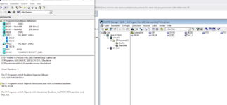

Step 7 CP343-1 einbinden
Das habe ich eben neu eingefügt,hat soweit geklappt. Hoffe das ist erstmal richtig so.
Nun noch den Datentransfer hinbekommen,das wäre der Durchbruch :)

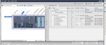

Das war die 314 ag...,glaub ich.
Da kam aber immer ein Warnhinweis mit der Version,aber als Zusatz:kein Problem wird noch unterstützt.
Ok,TIA ist erstmal bei mir raus,habe jetzt alles soweit wieder in Step7 am Laufen.
Ja,schon begriffen deswegen habe ich jetzt alles nochmal neu in Step7 aufgelegt,vergessen wir TIA.
