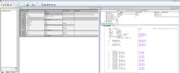

ich möchte gerne die Zustände der LED`s Stop/Run von der CPU in einer Visualisierung anzeigen. Das ganze möchte ich gerne mit dem SFC 51 "RDSYSST" realisieren. Ich benutze eine CPU 315-2 PN/DP. Ich habe auch schon die System- und Standardfunktionen für S7-300/400 durchgeblättert. Ich bekomme es einfach nicht hin. Wäre nett, wenn ich hier echte Hilfe bekomme.
Ich habe auch schon einen Test gemacht mit dem SFC 51, bekomme aber nur die SF, INTF, EXTF hin dies zu übertragen. Aber das mit dem Stop und Run bekomme ich nicht hin, das es Stop in der Visualisierung anzeigt. Es zeigt immer Run an, auch wenn die CPU in Stop steht.
Ich habe auch schon gelesen mit einem sogenannten "Lebensbit", womit ich den gefühlten Status (RUN-STOP) erkennen kann.
Aber wie oder braucht man noch andere Bausteine???
forum.PNGMFG
