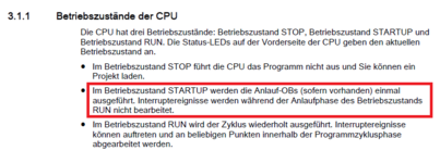

Ist jeweils ein OB1, 30, 35, 100 drin. Vielleicht liegts auch an den Weckalarmen. Ich hatte früher schonmal die Befürchtung, dass da was nicht passt, wenn nen OB121 z.B. durch nen Weckalarm unterbrochen wird...
Jedenfalls könnte es der TE mal testen, das Programm schrittweise soweit abzuspecken, bis der Fehler nicht mehr auftritt. Ich hab nicht so wirklich Zeit dafür.
