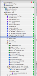

Ist in dem Projekt irgendwas mit Konfigurationssteuerung projektiert?
Und/Oder der WRREC im OB100 wurde aus einem anderen Projekt des Herstellers kopiert ("weil wir das immer so machen") und dann vergessen (evtl. nachdem die Konfigurationssteuerung entfernt wurde).
