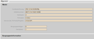

Erst hatte ich den Fehler, dass die Baugruppe 6ES7 215-1AG40-0XB0 Online V4.3 ist und Offline V4.2
Daraufhin habe ich Offline die Firmware aktualisiert auf V4.3.
Wenn ich nun "Online verbinden" wähle wird bei der CPU als auch bei der EM277 "Nicht kompatibel" angezeigt.
Wenn ich "Laden in Gerät" versuche wird angezeigt: "Die Baugruppe PLC_1 hat eine inkompatible Firmware-Version"
Allerdings hatte ich diese ja gerade auf V4.3 aktualisiert.
Ich habe das TIA Portal auch schon geschlossen und neu gestartet, aber das hat auch nichts genützt.

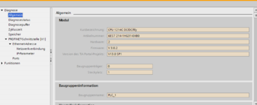

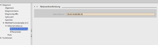

Und jetzt wird es kurios. Wenn ich auf Erreichbare Teilnehmer gehe wird mir folgendes angezeigt:
Auf der CPU im Schaltschrank steht eine andere MAC Adresse und auch das es eine CPU1215 ist.
Also genauso wie im Softwareprogramm.
Wie kann das sein?
Ich würde mich freuen wenn mir jemand weiterhelfen kann.
