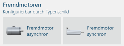

besteht die Möglichkeit einen Danfoss OGD Motor (Permanentmagnetmotor ohne Geber) an einem SEW MoviC Regler zu betreiben? Das sollte ja über das Regelverfahren ELSM möglich sein.
Wir haben den Antrieb als synchronen Fremdmotor im Antriebsstrang 1 angelegt und dort den Geber gelöscht. Es wurde kein Fehler beim Übertragen der Antriebsdaten gemeldet. Nur der FU gibt dann den Fehler C5 aus.
Habt Ihr da vielleicht Erfahrungen mit dieser Kombination?
