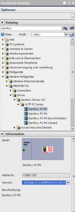

Ich verstehe nicht genau was du meinst mit Info wenn ich Umrichter reinziehe? Welche Info erwartest du denn? Wenn du den Umrichter "reinziehst" sieht es so aus
Das .zal ist eine Projektbibliothek.
Du musst unter Globale Bibliotheken die Bibliothek öffnen. Darauf achten, dass du bei Dateityp "Komprimierte Bibliotheken" auswählst und den Schreibschutz entfernst. Anschliessend kannst du die Bausteine in dein Projekt einfügen.
In der
In der .zip ist übrigens auch ein PDF, in der die Bausteine beschrieben werden. Die hatte ich zuerst übersehen.
