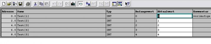

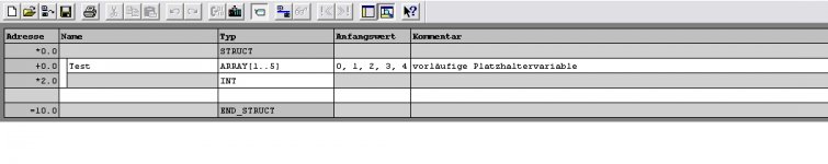

array ist natürlich am schnellsten. der nachteil ist aber, das ich keine anfangswerte eintragen kann.
geht soviel ich weiss schon,kann aber bei langen arrays lästig werden.
Man kann am Anfangswert mehrere stellen durch ein komma getrennt eingeben.
Wie schon mal,Bilder sagen mehr als ... :ROFLMAO:
Gruss Andy
