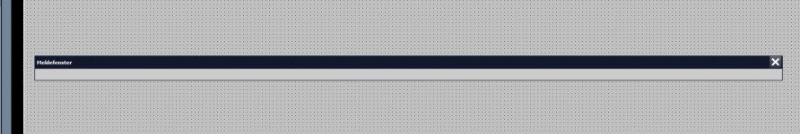

hab schon wieder ein kleines Problem.
Wie der Titel schon sagt „Die „Meldezeile“ lässt sich nicht in der Breite anpassen!?“
Das obwohl die Rechtecke zum ziehen hellblau und nicht grau sind.
Mache ich was falsch, oder geht das tatsächlich nicht?

Ich kann das komplette Meldefenster in der Größe ändern und die einzelnen Spaltenbreiten wenn ich wie in WinCC flex "Bearbeiten" angeklickt habe.
Habe es gerade TIA V14 SP1 Upd.9 probiert.
Es geht um die Meldeanzeige, im Modus als Meldezeile.

Die Größe der Meldezeile lässt sich bis V15.1 nicht anpassen. Ist immer gesamte Bildschirmbreite, und fest vorgegebene Höhe abhängig von Schriftgröße.

mit der Maus lässt sich bei mir die Größe auch nicht anpassen aber wenn ich das Meldefenster markiere, kann ich es mit der Tastenkombination
"STRG" + "Pfeil links" oder "Pfeil rechts" in der Größe ändern
Hier mit V14 SP1 Upd9:

konnte die „Meldezeile“ mit "STRG" + "Pfeil links" oder "Pfeil rechts" in der Größe ändern, so dass sie nur so breit war, wie benötigt.

Also ich kann in V15.1 das Meldefenster in Anzeigetyp "Meldezeile" verkleinern mit der Tastenkombination.
Ebenso die Meldeanzeige
Hier mal das Beispiel Meldefenster:
Hier Meldeanzeige:

Bei V13 ( bei mir V13 SP3 Update 3 ) kann man die Breite nicht ändern ( also nicht per Maus und nicht per Tastenkombination STRG + Pfeil li/re )
Es geht also anscheinend ab V14 ( bzw. ab irgendeiner V14 Version )
Geht bei mir auch bei V15.1
