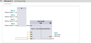

Evtl. mit Logik?Ich steh gerade bloß komplett auf dem Schlauch wie ich aus den 4 digital Eingangssignalen die Anzeige mit dem Ausgangsbyte realisieren kann.
Software: TIA V14 und ProMod-Pro als "digitale Anlage"Auch wenn dies kein Forum ist, dass für dich die Hausaufgaben erledigt, wird dir sicherlich geholfen werden, wenn du ein paar mehr Informationen mit uns teilst.
Welche Software / Hardware wird benutzt bzw. vorgegeben
Dann ist es auch immer hilfreich wenn du deinen Ansatz von der Umsetzung hier zeigst.

Hier hab ich dir ja mal einen Anhaltspunkt gegeben, aber mir scheint es eher.. dass Verständnisprobleme in der Hinsicht vorliegen, wie ein Byte "funktioniert". Habt ihr denn schon mal mit Bytes und Bits gerechnet in der Theorie?Hier mal eine Übersicht an Datentypen

Ich schätze mal wie in dem Bild soll QB3 als Wert angezeigt werden.Das Problem daran ist, dass hier niemand deine Hausaufgaben machen wird. Dir kann allerdings geholfen werden dein Wissen zu erweitern, allerdings musst du dann auch mal sagen um was es eigentlich geht und was du nicht verstehst.
Für mich fehlt nämlich noch immer die Info was mit deinem QB3 passieren soll. Was ist da angeschlossen oder was soll da simuliert werden? Soll die Leistung als Zahlenwert ausgegeben werden oder soll je nach Leistung eine Bitkombination angezeigt werden?
In dem Bild von DCDCDC ist ein unzulässige Motorkombi aktiv, was soll denn dann passieren? Den Q0.0 sehe ich nirgends
Entweder übersehe ich etwas oder mir fehlt ein Bild. QB3 sehe ich nirgends, deshalb ja meine FrageIch schätze mal wie in dem Bild soll QB3 als Wert angezeigt werden.

Wie zwei Zahlen addiert werden ist dir aber schon klar oder?Byte und Bits haben wir alles schon gerechnet mir fehlt da halt grad der Praxisbezug zur Umsetzung
Benutze mal SCL und überleg Dir das nochmal:
Überlege doch mal, wie DU das machst: Du schaust, "wenn Motor 1 an ist" (--> IF I0.0 THEN) "muß ich 2.5kW hinzuaddieren" (Leistung := Leistung +2.5).
Er soll doch FUP benutzenBenutze mal SCL und überleg Dir das nochmal:
Das ganze wird in FUP programmiert.
Bei uns in der Firma ist Standard FUP da bringt´s mir dann auch nichts wenn ichs in SCL kannBenutze mal SCL und überleg Dir das nochmal:
